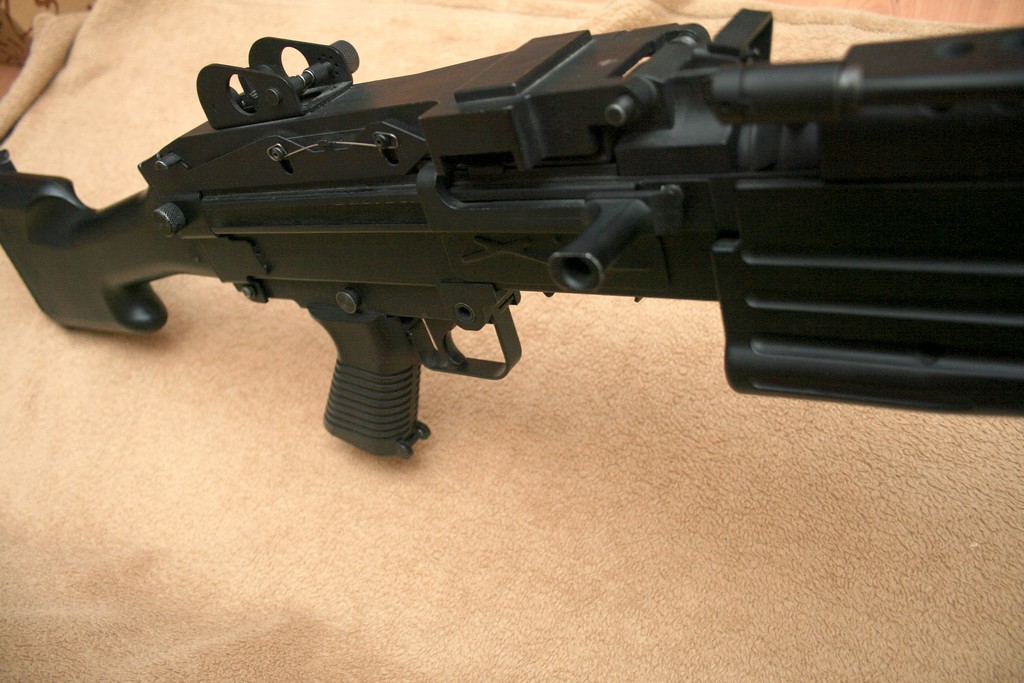

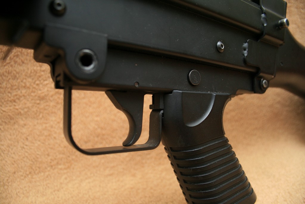

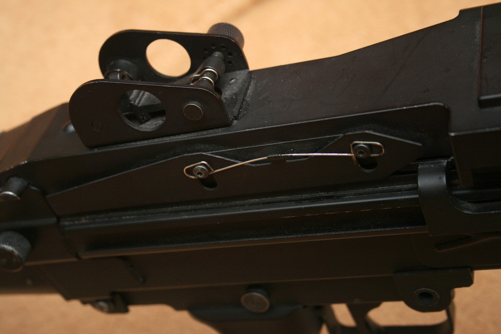

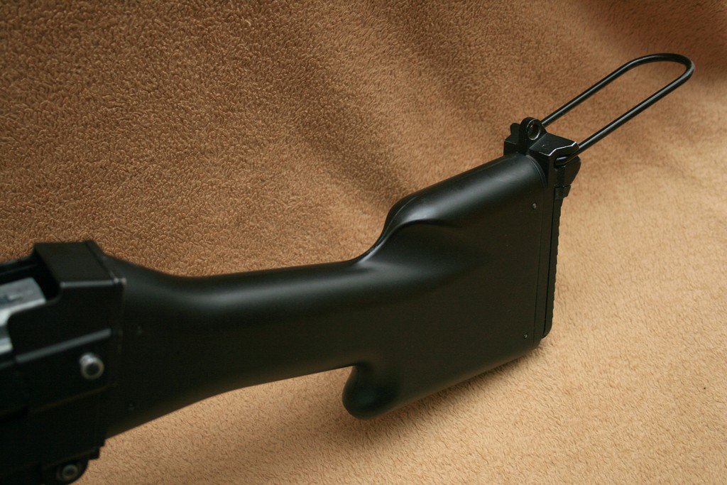

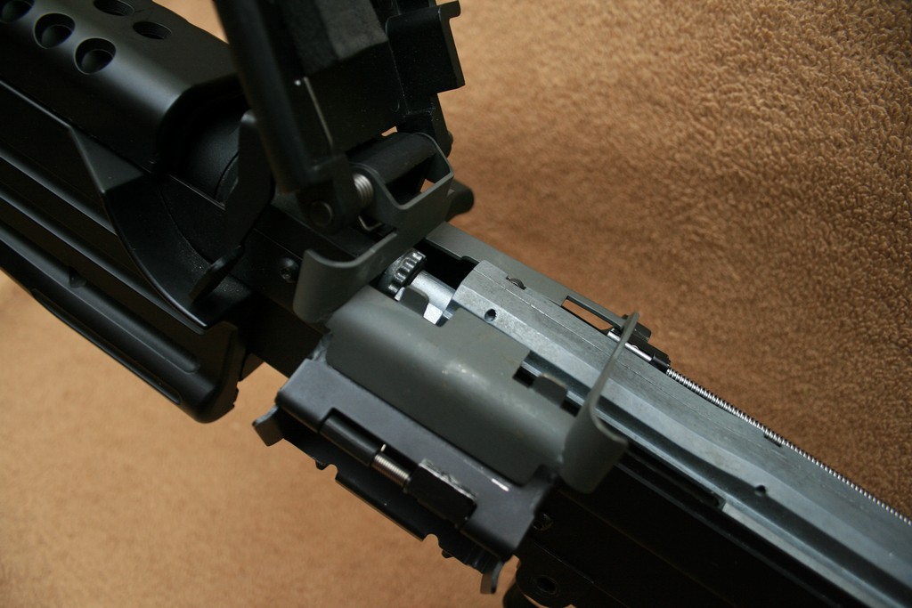

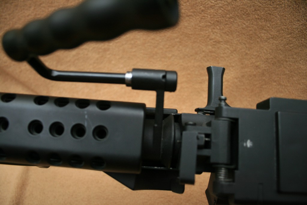

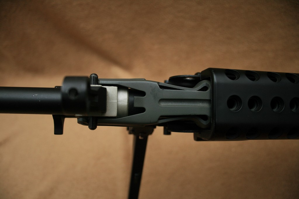

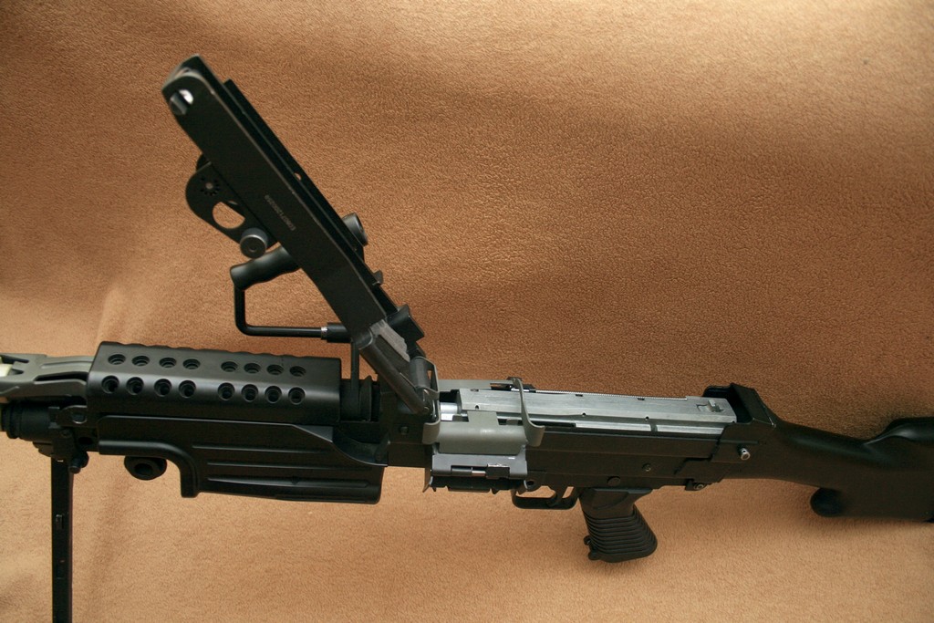

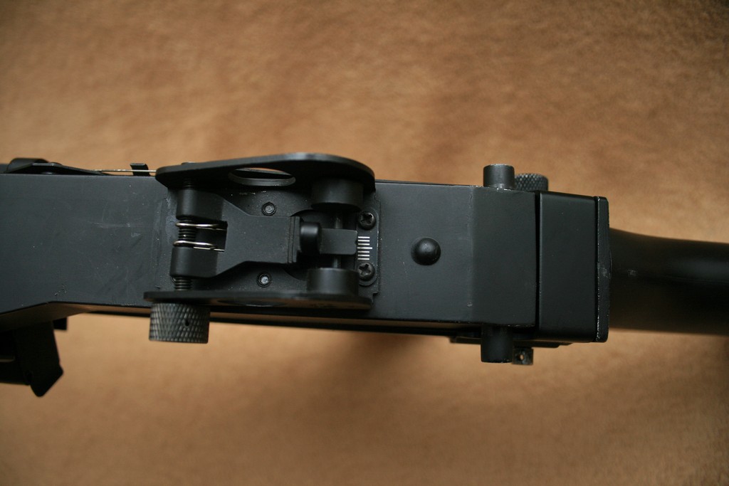

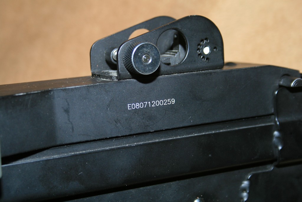

Opublikowano 1 Listopada 201114 l Czy ktoś potrafi jednoznacznie zidentyfikować producenta repliki M249 MKII. Replika nie ma żadnych jednoznacznych oznaczeń na zewnątrz. Posiada jedynie wybity numer, coś jak seryjny, na obudowie zamka E08071... Czy jest jakiś szczegół/element, który powinienem sfotografować i po nim da się stwierdzić, że to replika CA, G&P, P&J , A&K lub inna?<p><a href="https://www.kpasg.pl/uploads/monthly_2011_11/sIMG_4327.jpg.3f64665abad0cbf5a18ae5db78dec6db.jpg" class="ipsAttachLink ipsAttachLink_image"><img data-fileid="666" src="https://www.kpasg.pl/uploads/monthly_2011_11/sIMG_4327.jpg.3f64665abad0cbf5a18ae5db78dec6db.jpg" class="ipsImage ipsImage_thumbnailed" alt=""></a></p><p><a href="https://www.kpasg.pl/uploads/monthly_2011_11/sIMG_4329.jpg.5a80074fdde41fe651f582676a514d46.jpg" class="ipsAttachLink ipsAttachLink_image"><img data-fileid="667" src="https://www.kpasg.pl/uploads/monthly_2011_11/sIMG_4329.jpg.5a80074fdde41fe651f582676a514d46.jpg" class="ipsImage ipsImage_thumbnailed" alt=""></a></p><p><a href="https://www.kpasg.pl/uploads/monthly_2011_11/sIMG_4332.jpg.534ce4f699db8effc44b41c8e774460b.jpg" class="ipsAttachLink ipsAttachLink_image"><img data-fileid="668" src="https://www.kpasg.pl/uploads/monthly_2011_11/sIMG_4332.jpg.534ce4f699db8effc44b41c8e774460b.jpg" class="ipsImage ipsImage_thumbnailed" alt=""></a></p><p><a href="https://www.kpasg.pl/uploads/monthly_2011_11/sIMG_4333.jpg.8041f3ce0abc11a8f857deaca0b5fcb9.jpg" class="ipsAttachLink ipsAttachLink_image"><img data-fileid="669" src="https://www.kpasg.pl/uploads/monthly_2011_11/sIMG_4333.jpg.8041f3ce0abc11a8f857deaca0b5fcb9.jpg" class="ipsImage ipsImage_thumbnailed" alt=""></a></p><p><a href="https://www.kpasg.pl/uploads/monthly_2011_11/sIMG_4335.jpg.3b84aba04f2ba03b97195ffd091fd88f.jpg" class="ipsAttachLink ipsAttachLink_image"><img data-fileid="670" src="https://www.kpasg.pl/uploads/monthly_2011_11/sIMG_4335.jpg.3b84aba04f2ba03b97195ffd091fd88f.jpg" class="ipsImage ipsImage_thumbnailed" alt=""></a></p><p><a href="https://www.kpasg.pl/uploads/monthly_2011_11/sIMG_4337.jpg.2325862d43029217cf2c152f83a0ba61.jpg" class="ipsAttachLink ipsAttachLink_image"><img data-fileid="671" src="https://www.kpasg.pl/uploads/monthly_2011_11/sIMG_4337.jpg.2325862d43029217cf2c152f83a0ba61.jpg" class="ipsImage ipsImage_thumbnailed" alt=""></a></p><p><a href="https://www.kpasg.pl/uploads/monthly_2011_11/sIMG_4338.jpg.31eed83b3b96baee015933e448998aa5.jpg" class="ipsAttachLink ipsAttachLink_image"><img data-fileid="672" src="https://www.kpasg.pl/uploads/monthly_2011_11/sIMG_4338.jpg.31eed83b3b96baee015933e448998aa5.jpg" class="ipsImage ipsImage_thumbnailed" alt=""></a></p><p><a href="https://www.kpasg.pl/uploads/monthly_2011_11/sIMG_4340.jpg.02d951349000daecf3a988070e2e80de.jpg" class="ipsAttachLink ipsAttachLink_image"><img data-fileid="673" src="https://www.kpasg.pl/uploads/monthly_2011_11/sIMG_4340.jpg.02d951349000daecf3a988070e2e80de.jpg" class="ipsImage ipsImage_thumbnailed" alt=""></a></p><p><a href="https://www.kpasg.pl/uploads/monthly_2011_11/sIMG_4341.jpg.cf93f9cea7e35940768ecd462461f3b8.jpg" class="ipsAttachLink ipsAttachLink_image"><img data-fileid="674" src="https://www.kpasg.pl/uploads/monthly_2011_11/sIMG_4341.jpg.cf93f9cea7e35940768ecd462461f3b8.jpg" class="ipsImage ipsImage_thumbnailed" alt=""></a></p><p><a href="https://www.kpasg.pl/uploads/monthly_2011_11/sIMG_4342.jpg.d5fb69511270256d05cbda0fea77795e.jpg" class="ipsAttachLink ipsAttachLink_image"><img data-fileid="675" src="https://www.kpasg.pl/uploads/monthly_2011_11/sIMG_4342.jpg.d5fb69511270256d05cbda0fea77795e.jpg" class="ipsImage ipsImage_thumbnailed" alt=""></a></p><p><a href="https://www.kpasg.pl/uploads/monthly_2011_11/sIMG_4343.jpg.0b8fdb5f986601300de4d6274df13d80.jpg" class="ipsAttachLink ipsAttachLink_image"><img data-fileid="676" src="https://www.kpasg.pl/uploads/monthly_2011_11/sIMG_4343.jpg.0b8fdb5f986601300de4d6274df13d80.jpg" class="ipsImage ipsImage_thumbnailed" alt=""></a></p><p><a href="https://www.kpasg.pl/uploads/monthly_2011_11/sIMG_4344.jpg.ce0cba5033275d426d9ea9efc894f21b.jpg" class="ipsAttachLink ipsAttachLink_image"><img data-fileid="677" src="https://www.kpasg.pl/uploads/monthly_2011_11/sIMG_4344.jpg.ce0cba5033275d426d9ea9efc894f21b.jpg" class="ipsImage ipsImage_thumbnailed" alt=""></a></p>
Opublikowano 1 Listopada 201114 l Zamknął bym grono producentów do A&K i P&J (z czego wydaje mi się, że P&J by gdzieś wkleiła swoje logo)
Opublikowano 1 Listopada 201114 l A to G&P oraz CA nie mają standardowego GB V2 zamiast tego panzer GB jaki jest w A&K oraz P&J?
Opublikowano 1 Listopada 201114 l Z tego co wiem, to CA(i klony) ma inny hop-up względem g&p. Mi wydaje się, że to jest właśnie CA bo moja m249 P&J nie ma takiego oznaczenia nigdzie. Zdaje się, że na wmasg jest temat gdzie porównuje się tę replikę od każdego z trzech producentów(ca,p&j i a&k). Znajdziesz tam zdjęcia GB, proponuję rozebrać i poszukać w częściach.
Opublikowano 1 Listopada 201114 l GP to nie jest, GP ma gb v2. Reszta wkładała już raczej pancerne pudełko. Tak jak pisali, pierwszy krok to silnik. Potem środek gb i np. oznaczenia na zębatkach. Potem tłok i głowica tłoka. Ale powim Ci, że szukałem po sklepach i nikt nie miał takich oznaczeń
Opublikowano 1 Listopada 201114 l m249 G&P ma GB V2 , w innych M249 tego nie widziałem :-) PS. każde nie przybliża nas do tak :-)
Opublikowano 2 Listopada 201114 l Jest to Classic Army. One miały z boku wybijane numery - poza tym kolor komory HU jest o wiele ciemniejszy niż A&K/P&J/Specna Arms/Gunfire Arms (wszystko to sprowadza się do jednego). G&P to nie jest. . ------------------------------ Kurde, będę musiał cofnąć to co napisałem. Mam zagwostkę, bo na zagranicznych forach przewijają się informacje o M249 A&K sprzedawanym w UK z takimi samymi nr jak Ty masz. I tutaj jest problem, bo komora HU ma inny kolor niż jakikolwiek produkt A&K. Skąd wyhaczyłeś to M249? Bo jeśli z drugiej ręki po przeróbkach to najprawdopodobniej jest to A&K, tylko "ktoś" wymienił komorę HU. W CA jest ona ciemnego koloru (jak u Ciebie na fotach), w A&K wygląda bardzo badziewnie (nawet w nowych wersjach) i jest jasno-szara. Do tego kolor Gearboxa jest z deksza inny. Wiem, pierdzielę, ale M249 są tak do siebie podobne - mowa o CA i A&K - że bardzo trudno jest zidentyfikować co-gdzie-jak. Pitas, jeśli replika jest z drugiej ręki to silnik mógł zostać wymieniony i tak na prawdę gówno będziemy wiedzieć. Jeśli replika jest stockowa to styknie wyciągnąć sprężynę i zobaczyć tłok i głowicę - żółte tłoki i głowice to te od CA. A&K dawało szare. Szkoda że Pit dał tak mało informacji. PS. Pocieszę Cię - A&K najnowszych generacji jest o klasę lepsze od CA, chociaż IMHO to ta sama fabryka jest...:lol:
Opublikowano 2 Listopada 201114 l Autor Replika jest z drugiej ręki i nie mam już możliwości, aby się dowiedzieć co i jak od jej właściciela. Wiem ogólnie, że była wzmacniana.
Opublikowano 2 Listopada 201114 l Autor Nie Drake - oryginalnie w zestwie z repliką był tylko zwykły hi-cap M4/M16, którego nie mam.
Opublikowano 2 Listopada 201114 l to chyba CA tak sprzedawało z hi-cap em , chińskie wersje miały boxa w komplecie odkąd pamiętam.
Opublikowano 2 Listopada 201114 l Ja dostałem M249 PARA z p&j również z hi-capem, możliwe że kiedyś tak sprzedawali.
