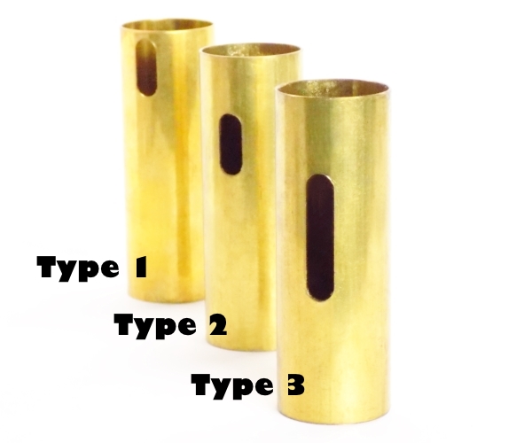

Whisky a robiłeś może test przy jakiej lufie kończy się zakres możliwości cylindra typu 2 (zakładając zamontowane sorbo i lufa 6.03-6.04) bo jestem ciekaw. Swoją drogą, według Ciebie stockowy cylinder kwa to typ 1 czy 2? Bo posiadam cylinder shs typu 2 i otwory są do tej samej odległości co w KWA ale wiadomo jak to z oznaczeniami shs.

Nie może być typ 0 bo stockowo mają wycięcie. Wiem, że wersje CQR miał wycięcie prawie w połowie cylindra (typ 4?). Pytam o sorbo bo używam grubszego niż oryginalna guma dlatego zmniejsza objętość cylindra (aczkolwiek nieznacznie).
Cylinder typ 2 działa dobrze i przy 40cm. Do 43cm mam już przypiłowaną jedynkę.

Panowie znalazłem odpowiedź na temat rodzajów cylindrów KWA. Otóż we wszystkich emkach kwa z wyjątkiem cqr mamy montowane cylindry pierwszego typu. W cqr jest typ 3. Załączam zdjęcie żeby zobrazować
