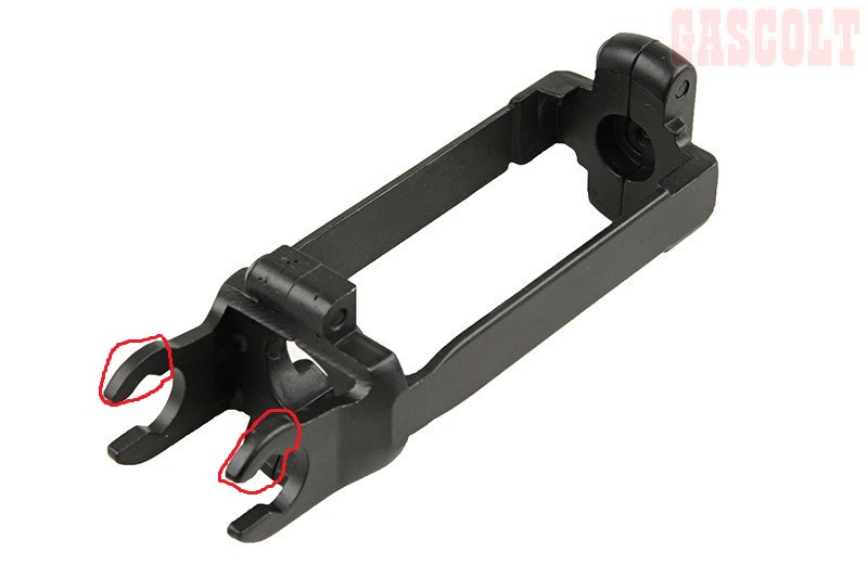

Pytanie do społeczności tegoż forum ;) Gdzie w Bdg pospawają mi elementy z tak zwanego Znalu. Elementy małe dlatego potrzebne jest spawanie dość precyzyjne. Konkretnie chodzi o pospawanie tych łap od koszyka silnika. Jako, że się posypały. Drugie pytanie gdzie w Bdg dostanę łożyska do szkieletu gb. Może ktoś kupował i wie gdzie, bo jak mi na grunwaldzkiej zaśpiewał 3 dychy za jedno 8mm to mnie trochę zatkało ;D I ostatnie czy takowy koszyk byliby gdzieś w stanie gdzieś dorobić na maszynach cnc? Jeśli nie wstrzeliłem się z odpowiednim działem na takie pytania to przepraszam i proszę moderatora o przeniesienie ;) Z góry dziękuję za pomoc i co złego to nie ja ;D<p><a href="https://www.kpasg.pl/uploads/monthly_2014_09/580b644756e7f_koszyksilnika.jpg.bb4696e31dc78dd6b88bd721e3ae8dbd.jpg" class="ipsAttachLink ipsAttachLink_image"><img data-fileid="2153" src="https://www.kpasg.pl/uploads/monthly_2014_09/580b644756e7f_koszyksilnika.jpg.bb4696e31dc78dd6b88bd721e3ae8dbd.jpg" class="ipsImage ipsImage_thumbnailed" alt=""></a></p>

Znalu się nie spawa
ZnAlu się nie spawa, temperatura topnienia podobna do temperatury gotowania jajek :)
A poważnie to około 400 stopni, można próbować lutowania twardego ale spoina nie będzie miała dobrej wytrzymałości mechanicznej. No dobra doczytałem co właściwie chcesz spawać. Powiem krótko-kup koszyk. Koszyk cnc na pewno ci dorobią, ale nie chcesz wiedzieć ile to będzie kosztować :D A łożyska nie lepiej zamówić w jakimś Astego lub innym Gunfijerze (to nie literówka, unikam kryptoreklamy :D ) ? komplet 50 zł z przesyłką średnio. Bo chciałeś kulkowe?? ślizgowe 25
ZnAl można spawać TiG-iem, jednak to z czego są wykonane czasem podzespoły airsoftowe, to nawet nie stało w fabryce w której jest robiony dobry ZnAl. Można też zgrzewać substancją zwaną Alumi Lut (lub podróbka) i zwykłym palnikiem propan-butan.
Na maszynach CNC dorobią wszystko, jednak koszt jednostkowego wyrobu może przewyższyć koszt nowej repliki, nie wpsominająć o samym koszyku ;)

Spawanie alumweldem mnie rozbawiło do łez, temp topnienia alumwelda to coś koło 380 st C w tej temp znal zachowyje się jak plastelina pod zapalniczką.
I tak, wiem, sprawdzałem.
Co do spawania to pierwsze słyszę rozmawiałem z kolesiem twierdził że za duża różnica w temp topnienia cynku i aluminium. Temp obrabiania znalu to 200 do 300 lub lekko ponad 300 st C .

Idzie pospawac, ale primo- potrzeba do tego speca, secundo- sa warunki ktore trzeba zachowac,tretio - i tak wytrzymalosc jest do niczego. więc generalnie sir nie spawa. powiedzial mi to wszystko spec od spawalnictwa. wszelakiego.

To bez znaczenia, nawet gdybyś znał dokładny skład stopu i zachował pewne warunki które są wymagane by znal pospawać i by nie pękł od razu to i tak może ci się to przydać jedynie by mieć replikę w całości i powiesić na ścianie. A deklaracją CE to hm..... można się podetrzeć.

To jest koszyk M14 EBR.
Co do reszty. Napisałem, że większość znalu w naszych replikach to szitszitmetal i nie ma nic wspólnego z szitmetalem :). Co do spawania MIG to oczywiście, że nie można tego było zrobić, bo to metoda łączenia stali niestopowych. Do łączenia metali nieżelaznych, w tym ZnAl, służy metoda TIG. Nigdy tymi metodami nie spawałem, jednak przez póltora roku nadzorowałem ludzi którzy to robili na skalę przemysłową.
Co do temperatur topnienia to ja podałem tylko markę, nie gotowy produkt (pod ta samą nazwą), która produkuje m.in. np. lut S-Sn90Zn10, z temperaturą topnienia 200-250 stopni C -fakt tu byłem nieprecyzyjny.
Konkluzja jest jedna, można to zespawać, odlać, zalutować, obrobić nawet z klocka dowolnego metalu ręcznie, czy CNC, jednak to wszystko będzie droższe, niż zakup całej nowej repliki lub równie drogie i do tego nietrwałe.

Ok, niestety nie było mnie na tak długą chwilę żeby odpisać ;) Tak więc dzięki wszystkim za pomoc i informacje. Pozostaje mi szukać nowego koszyka, który jest do replik M14 od firmy G&G jak już kolega Sirwiz wyżej wspomniał. I tu pytanie czy ma ktoś coś takowego na sprzedaż tudzież czy nie robi ktoś jakiegoś zamówienia z zagranicy gdyż w Polsce nadaną chwilę są te koszyki niedostępne. Uprzedzając pytanie wysłałem zapytanie do sklepów czy nie mogą sprowadzićgf odpisał że wysłał zapytanie do działu logistyki i od jakichś 3 dni cisza ale to dla gf-a normalne akurat że długoo nie odpisują albo wcale.. Dlatego wolę spytać czy nikt aby nic nie zamawia jakoś niedługo ;)
